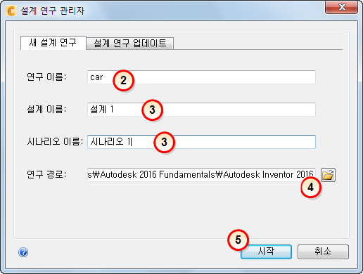

설계 연구 관리자: 새 설계 연구를 작성하려면
다음 절차에 따라 CAD 시스템에서 Autodesk® CFD로 시작합니다.
- 모형 평가 툴킷에서 형상의 문제를 확인하려면 활성 모형 평가 도구를 실행하는 명령을 클릭합니다. 평가가 끝나면 설계 연구 관리자가 열립니다. 설계 연구 관리자에서 직접 시작하려면 CFD 시작 버튼 또는 메뉴 항목을 클릭합니다.
- 연구 이름 필드에 설계 연구 이름을 지정합니다. 기본 이름은 최상위 조립품 또는 부품의 이름입니다.
- 선택적으로, 설계 및 시나리오 이름을 기본 이름에서 변경합니다.
- 연구의 기본 위치는 CAD 모형과 경로가 동일합니다. 이 경로를 변경하려면 경로 설정...을 클릭하고 원하는 경로를 선택합니다(필요한 경우 작성).
- 실행을 클릭합니다. Autodesk® CFD가 시작되고 설계 연구가 작성됩니다. 첫 번째 설계 및 시나리오가 설계 연구 막대에 나열됩니다.
