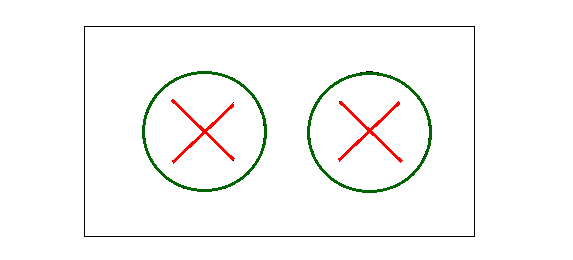

다음 스케치에서 각 회전 장치(빨간색)는 원형 유체 영역(녹색)으로 둘러싸입니다. 상자로 둘러싸인 외부 영역은 고정 영역입니다.
이러한 유체 영역은 둘러싸는 회전 장치와 동일한 각속도로 회전합니다. 회전 영역 내에서 모든 계산은 상대 참조 프레임에서 수행됩니다. 고정 영역 내에서 모든 계산은 관성 참조 프레임에서 수행됩니다.
