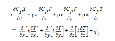

앞에서 언급한 것처럼 습한 가스 흐름의 에너지 방정식은 가변 비열이 있는 온도 항으로 작성됩니다.
