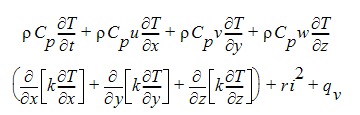

옴 또는 주울 열을 고려해야 하는 경우 비압축성 흐름에 다음 에너지 방정식이 적용됩니다.
여기서 i는 전류 밀도의 크기이고 r은 전기 저항, 재료 특성입니다. 이 방정식을 사용할 경우 옴 항 ri2의 전류를 결정하는 방정식도 구해야 합니다. 여기서는 다음 전위 방정식을 사용합니다.
여기서 전위이고 전류는 다음을 사용하여 구합니다.
이러한 방정식에서 사용되는 변수는 아래 테이블에 정의되어 있습니다.
