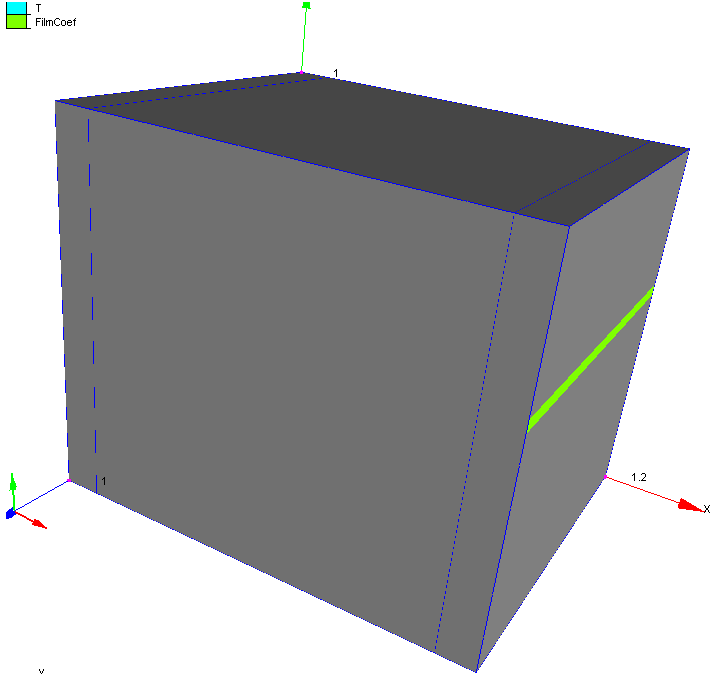

이 모형은 1m 유체 공간으로 분리된 두 개의 솔리드 평면을 사용합니다. 두 평면은 0.1m 두께입니다.
복사에 의한 열 전달은 다음과 같이 계산됩니다.
결과는 플레이트 2의 대류에 의한 열 전달과 균형을 이루어야 합니다.
형상 및 경계 조건
열 하중에는 한 플레이트 외부 표면에 지정된 온도인 333켈빈이 포함됩니다. 다른 플레이트의 바깥 표면에는 벽 필름 계수인 1.0과 주변 온도인 273켈빈이 적용됩니다.
결과
위에 주어진 방정식에서는 플레이트 2의 바깥 표면과 플레이트 2의 안쪽 표면에서 측정한 결과 온도를 사용하여 복사 및 대류로 인한 열을 계산합니다. 두 값의 차이가 비교됩니다.
