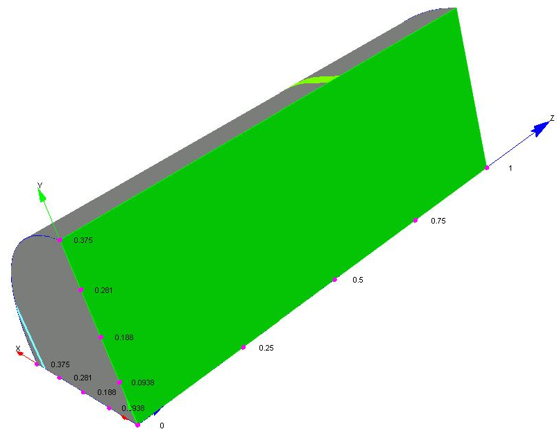

문제 설명
이 모형은 참조의 예제 6.5입니다. 목표는 전류를 운반하고 주변 공기에 노출된 베어 강선의 중심선 온도를 확인하는 것입니다. 와이어의 저항은 0.0001 Ohms-mm입니다.
형상 및 경계 조건
와이어 반지름은 0.375인치이고 길이는 1인치입니다.
한쪽 끝에 250(1000/4)암페어의 전류가 적용됩니다. 다른 쪽 끝에는 0볼트의 참조 전압이 적용되었습니다. 와이어의 외부 가장자리에 필름 계수 5.0Btu/hr-ft2-R과 주변 온도 70F가 적용됩니다.
결과
중심선 및 외부 표면의 온도와 와이어에 전달된 열을 알려진 값과 비교합니다.
| 벤치마크 | 2018: 빌드 20170308 | 오류 비율 | 2019: 빌드 20180130 | 오류 비율 | |
| Tsurface (F) | 418 | 418.372 | 0.089 | 418.337 | 0.081 |
| Tcenterline (F) | 420 | 420.48 | 0.114 | 420.444 | 0.106 |
| Q (Btu/hr-in) | 28.46 | 28.49 | 0.112 | 28.490 | 0.107 |
