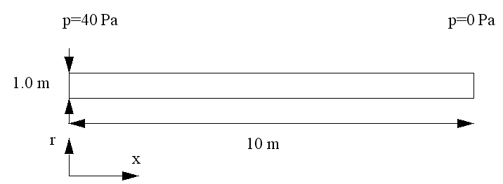

문제 설명
이 경우 긴 파이프의 유체가 처음에 흐릅니다. 균일한 상수 압력 그라데이션이 즉시 적용됩니다. 축 흐름이 시작되고 포아제 유동에 점점 가까워집니다. 결과가 참조의 해석 솔루션과 비교됩니다.
형상 및 경계 조건
초기 조건: u(x,r,t=0)=v(x,r,t=0)=0.0,
= 4.0
경계 조건: v(x,r=0,t>0)=0.0, u(x,r=1,t>0)=v(x,r=1,t>0)=0.0, p(x=0) = 40, p(x=L) = 0
