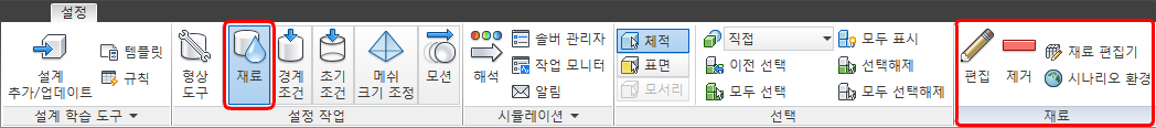

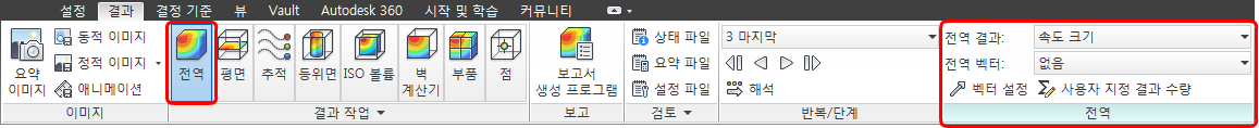

설정 > 설정 작업결과 > 결과 작업의 컨트롤은 Autodesk® CFD 프로세스의 기본 단계에 해당하는 특정 작업 모드를 호출합니다. 활성 작업과 관련된 일반적으로 사용되는 일부 컨트롤은 리본 오른쪽의 추가 상황에 맞는 패널에 있습니다.
예를 들어, 설정 탭에서 재료 작업이 활성화되면 재료 상황에 맞는 패널이 나타납니다.
결과 탭에서 전역 작업이 활성화되면 전역 상황에 맞는 패널이 나타납니다.
