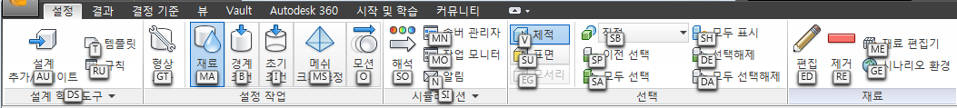

리본, 신속 접근 도구막대 및 응용프로그램 메뉴를 사용하는 다른 방법은 키보드를 사용하는 것입니다. 키보드 키 또는 키 조합이 각 컨트롤에 해당합니다.
키보드와 컨트롤 간 매핑을 키 팁이라고 합니다. 키 팁을 보려면 키보드의 Alt 키를 클릭합니다. 키보드 키 또는 키 조합을 처음 사용하는 경우 다음과 같이 키 팁이 응용프로그램 메뉴 버튼, 신속 접근 도구막대 제어 및 리본 탭에 표시됩니다.
리본 컨트롤에 대한 키 팁을 표시하려면 키 팁 중 하나를 입력합니다.
키보드로 명령을 호출하려면 Alt를 입력하고 탭과 명령에 대한 키를 차례로 입력합니다.
재료 작업이 활성화된 상태에서 재료 빠른 편집 대화상자를 열려면 다음 키보드 키를 클릭합니다.
