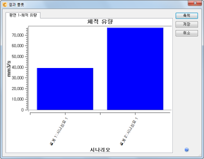

선택한 행 플로팅
요약 값 테이블에서 결과 수량을 클릭하여 행을 선택합니다. 행을 여러 개 선택하려면 Ctrl 키를 누른 채 행을 선택합니다. 선택한 행 플로팅을 사용하여 선택한 모든 시나리오의 결과 수량에 대한 막대 차트를 작성합니다.
행 플로팅
모든 행 플로팅
요약 값 테이블에 나열된 모든 결과 수량을 표시하는 플롯을 작성합니다. 각 수량은 별도의 탭에 표시됩니다.
