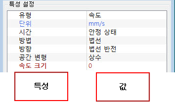

재료, 경계 조건, 초기 조건, 수동 메쉬, 모션 및 해석 대화상자는 특성 테이블을 사용하여 설정을 입력합니다.
모든 작업에서 테이블은 두 개의 열로 나뉘어집니다.
기둥
특성 테이블은 공간 효율성도 뛰어난 해석 데이터를 지정하는 매우 일관된 방법을 제공하도록 디자인되었습니다.

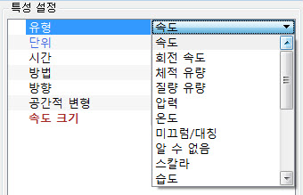

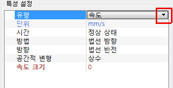

빠른 편집 대화상자에는 다음과 같은 메뉴 또는 선택 항목 유형이 제공됩니다.
메뉴 리스트
메뉴는 특성에 대한 여러 가지 옵션을 포함합니다. 필드의 아무 곳이나 클릭하여 메뉴 리스트를 확장합니다.
메뉴 유형
메뉴 리스트

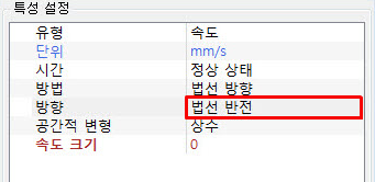

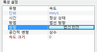

버튼
버튼은 항목에 명령을 직접 적용하는 작업 항목(예: 법선 속도의 방향 반전) 또는 다른 대화상자를 시작하는 작업 항목(예: 재료 편집기)입니다. 이러한 항목은 값 필드에 기호 없는 단어로 표시됩니다. 클릭하면 버튼이 나타나고 명령이 호출됩니다.
버튼 유형
버튼

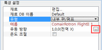

팝업 대화상자
일부 설정에는 방향 또는 그래픽 입력이 필요합니다. 예로는 재료에 있는 내부 팬의 흐름 방향이나 모션 대화상자의 유동 구동 모션에 대한 경계 위치가 있습니다.
이러한 항목은 팝업 대화상자를 사용하여 지정하고 값 필드에서 "..." 기호로 표시합니다. 값 필드의 아무 곳이나 클릭하면 팝업 대화상자가 표시됩니다.
팝아웃 유형
팝아웃
팝업 대화상자에서 필요한 방향 또는 다른 입력을 지정합니다. 일부에서는 모형을 선택하여 그래픽으로 방향을 선택할 수 있습니다. 이 방법은 "표면 선택..." 버튼을 클릭하면 활성화됩니다. 완료되면 특성 테이블의 아무 곳이나 클릭하여 팝업을 닫습니다.

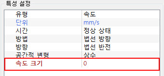

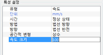

입력 필드
입력 필드에는 사용자가 값을 입력해야 합니다. 특성 열의 텍스트는 빨간색으로 굵게 표시됩니다. 이 필드를 클릭하고 원하는 값을 입력하면 됩니다. 입력을 끝내려면 대화상자의 다른 위치를 클릭합니다.
항목 유형
항목

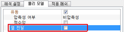

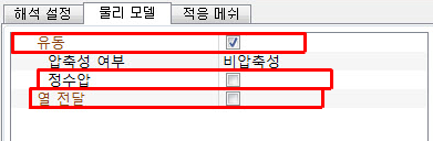

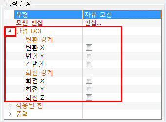

메뉴 확장
일부 대화상자에서는 선택 항목에 따라 메뉴가 확장 및 축소됩니다. 모션 작업의 자유 모션 대화상자가 좋은 예입니다.
확장 중

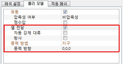

일부 경우에 옵션을 선택하면 메뉴가 확장됩니다. 예로 해석 대화상자의 열 전달 선택 항목이 있습니다.
메뉴 확장 중
메뉴가 확장됨
