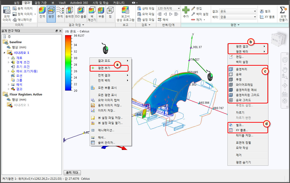

평면등위면을 사용하여 결과를 모형에 직접 표시합니다.
평면
평면은 모형을 통과하는 2D 슬라이스 위에 결과를 표시합니다. 여러 가지 관련 도구(예: 벌크 결과 및 XY 플롯)를 사용하면 결과를 더 자세히 이해할 수 있습니다.
평면은 리본에서 평면 상황에 맞는 패널을 사용하거나 모형에서 직접 사용하는 방식으로 작업할 수 있습니다. 이러한 워크플로우는 보완 방식으로, 필요에 따라 결합할 수 있습니다.

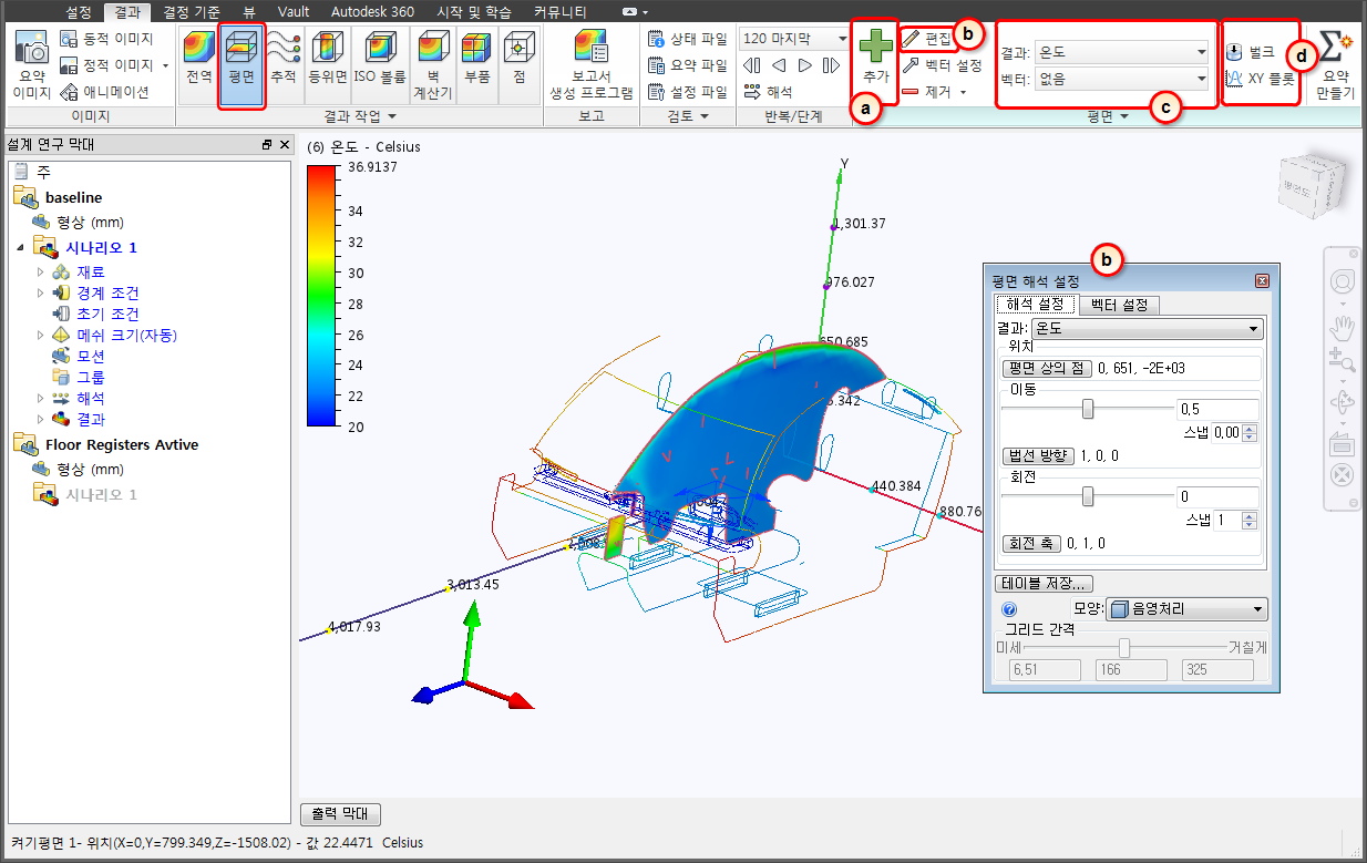

워크플로우 1: 평면 상황에 맞는 패널
a. 평면을 작성하려면 추가를 클릭합니다.
b. 모양, 위치 또는 결과를 수정하려면 편집을 클릭합니다. 평면 컨트롤 대화상자를 사용하여 평면을 수정합니다.
c. 표시된 결과를 변경하려면 결과벡터 메뉴에서 선택합니다.
d. XY 플롯을 작성하거나 벌크 중량 결과를 추출하려면 평면 상황에 맞는 패널에서 적절한 도구를 선택합니다.
viz airlook
워크플로우 2: 모델에서 직접 사용
a. 평면을 작성하려면 모형을 마우스 오른쪽 버튼으로 클릭하고 평면 추가를 클릭합니다.
b. 표시된 결과를 변경하려면 평면을 마우스 오른쪽 버튼으로 클릭하고 결과 또는 벡터 메뉴에서 선택합니다.
c. 모양을 수정하려면 평면을 마우스 오른쪽 버튼으로 클릭하고 원하는 옵션을 선택합니다.
d. XY 플롯을 작성하거나 벌크 중량 결과를 추출하려면 평면을 마우스 오른쪽 버튼으로 클릭하고 원하는 도구를 선택합니다.

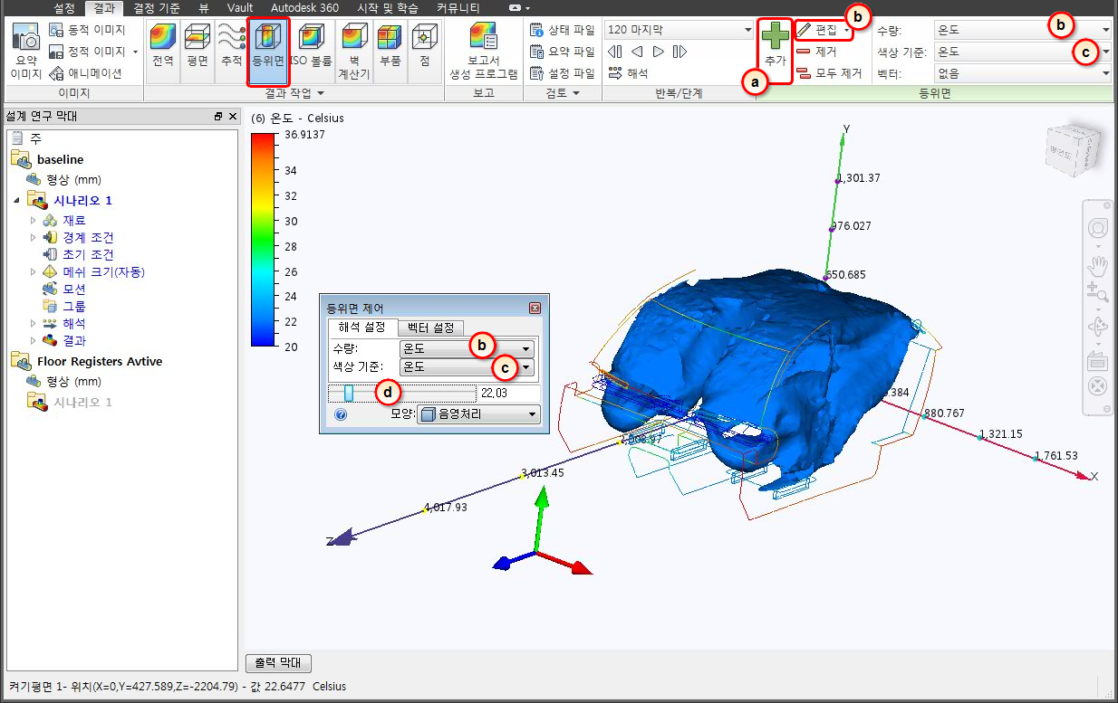

등위면
등위면은 결과 필드의 3D 뷰를 표시합니다. 모형에서 지정된 결과 수량의 특정 값이 있는 모든 위치를 비춰 3D 뷰를 표시합니다.
a. 등위면을 작성하려면 추가를 클릭합니다.
b. 등위면 결과 유형을 변경하려면 편집을 클릭하고 ISO 수량 메뉴에서 선택합니다. 수량 메뉴에서 선택할 수도 있습니다.
c. 등위면에 표시된 결과를 변경하려면 결과별 색상 메뉴 또는 색상 기준 메뉴 중에서 선택합니다.
d. 등위면 값을 변경하려면 등위면 제어 대화상자에서 슬라이더를 끕니다.
ISO 워크플로우

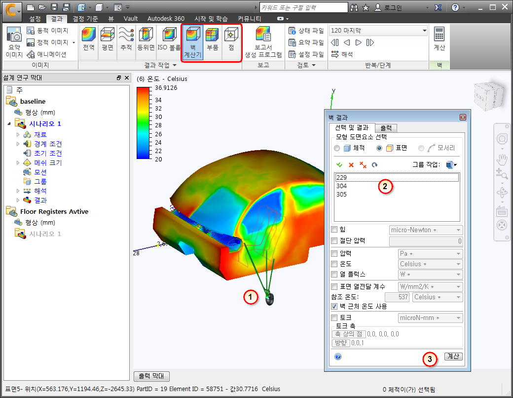

2. 결과 값 추출
데이터 시각화 외에도 벽 계산기, 부품 및 점 도구를 사용하여 특정 값을 추출할 수 있습니다.
이러한 세 가지 도구는 워크플로우가 유사합니다.
  1. 검토할 모형 도면요소를 선택합니다. 이러한 도면요소는 부품 작업인 경우 부품히고 작업인 경우 표면입니다.
    참고: 표면 블랭킹을 사용하여 내부 구성요소를 표시합니다.
  2. 빠른 편집 대화상자에서 다음과 같이 매개변수를 입력합니다.
    • 벽 계산기에는 평가할 수량을 선택합니다.
    • 점에는 위치를 입력하거나 선택합니다.
  3. 데이터를 보려면:
    • 벽 계산기 및 부품에 대해서는 계산을 클릭합니다.
    • 점에 대해 플롯 보기를 클릭하여 선택한 위치에 저장된 반복의 결과를 플롯합니다.
      결과 추출
