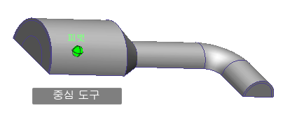

SteeringWheels 중심 명령
중심 명령을 사용하여 모형의 현재 뷰 중심을 가리킬 수 있습니다. 중심을 찾으려면 모형으로 커서를 끕니다. 구는 커서 아래의 점이 모형의 현재 뷰 중심임을 나타냅니다. 마우스 버튼을 놓으면 모형이 구의 중심에 위치하게 됩니다.
참고: 모델의 중심점을 식별할 수 없는 경우 작업을 수행할 수 없음을 나타내기 위해 구 대신 대각선이 있는 원이 표시됩니다.
중심 명령으로 정의된 점은 줌 명령의 초점과 궤도 명령의 피벗점을 제공합니다.
참고: 전체 탐색 휠에서 정의된 중심점으로 줌하려는 경우 줌하기 전에 Ctrl 키를 누른 상태를 유지합니다.
