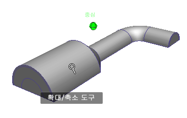

줌을 사용하여 모형의 배율을 변경할 수 있습니다. 다음의 마우스 및 키 조합을 사용하여 줌 명령의 동작을 제어할 수 있습니다.
- 줌: 모형의 배율을 조정하려면 줌을 클릭하고 포인팅 장치의 버튼을 누른 상태로 위쪽이나 아래쪽으로 끕니다.
- 25%씩 줌 확대: 현재 뷰를 25%씩 줌 확대하려면 휠에서 **줌**을 클릭합니다. 전체 탐색 휠의 경우 특성 대화상자의 증분 줌을 사용 가능으로 설정해야 합니다.
- 25%씩 줌 축소: 현재 뷰를 25%씩 줌 축소하려면 Shift 키를 누른 채 줌을 클릭합니다. 전체 탐색 휠의 경우 특성 대화상자의 증분 줌을 사용 가능으로 설정해야 합니다.
- 마우스로 줌: 휠이 표시되는 경우 모형의 뷰를 줌 확대하거나 줌 축소하려면 마우스 휠을 위쪽이나 아래쪽으로 스크롤합니다.
참고: 전체 탐색 휠 또는 객체 보기 휠에서 줌을 사용하는 경우 줌하기 위해 클릭하는 뷰의 점이 모든 궤도 작업의 중심점이 됩니다. 줌을 다시 사용하거나 중심 명령을 사용할 때까지 중심점은 그대로 유지됩니다. 줌 영역을 클릭하기 전에 Ctrl 키를 누르는 경우 중심점은 변경되지 않습니다.
줌 구속조건
줌을 사용하여 모형의 배율을 변경할 때 초점보다 가깝게 줌 확대하거나 모형의 범위를 넘어서 줌 축소할 수 없습니다. 중심 명령으로 설정한 중심점은 줌 확대 및 줌 축소할 수 있는 방향을 제어합니다.
참고: 최대 객체 보기 휠에서의 줌 명령과 달리, 최소 객체 보기 및 전체 탐색 휠에서의 줌은 구속되지 않습니다.
