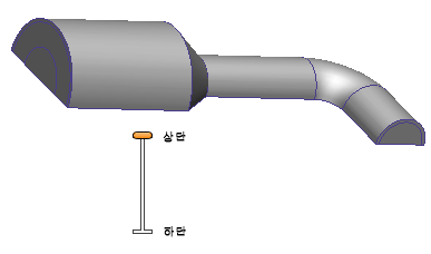

초점이동 명령과 달리, 위쪽/아래쪽 명령을 사용하여 모형의 Z축을 따라 현재 뷰포인트의 높이를 조정할 수 있습니다. 현재 뷰의 수직 고도를 조정하려면 위나 아래로 끕니다. 끌기를 수행할 때 현재 고도와 허용된 동작 범위가 수직 거리 표시기라는 그래픽 요소에 표시됩니다.
수직 거리 표시기에는 2개의 표식이 있어 뷰에서 사용될 수 있는 가장 높은(위) 고도와 가장 낮은(아래) 고도를 표시합니다. 수직 거리 표시기를 사용하여 고도를 변경하는 동안 밝은 오렌지색 표시기는 현재 고도를 나타냅니다. 흐린 오렌지색 표시기는 이전 고도를 나타냅니다.
