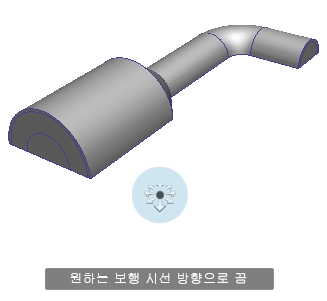

SteeringWheels 보행시선 명령
보행시선 명령을 사용하여 실제로 걷고 있는 것처럼 모형을 탐색할 수 있습니다. 보행시선을 시작하면 뷰 중심 근처에 중심 원 아이콘이 표시됩니다. 커서 표시가 일련의 화살표로 변경됩니다. 모형에 대해 보행시선을 수행하려면 아무 방향으로나 끕니다.
보행시선 각도 구속
모형에 대해 보행시선을 수행할 때 이동 각도를 고정 평면에 구속할 수 있습니다. 지표면에 대한 보행시선 각도 구속을 사용 가능으로 설정하면 카메라 관측점 고도를 일정하게 유지하면서 자유롭게 보행시선을 수행할 수 있습니다. 보행시선 각도를 구속하지 않는 경우 관측 방향으로 신속하게 탐색합니다. SteeringWheels의 특성 대화상자를 사용하여 보행시선 명령에 대해 이동 각도를 고정 평면에 구속합니다.
이동 속도
모형에 대해 보행시선을 수행하거나 신속하게 탐색할 때 이동 속도를 제어할 수 있습니다. 중심 원 아이콘에서 커서를 이동하는 거리와 현재 이동 속도 설정에 따라 이동 속도가 제어됩니다. 보행시선 명령 중에 영구적으로 또는 일시적으로 이동 속도 설정을 조정할 수 있습니다. 이동 속도를 영구적으로 조정하려면 SteeringWheels에 대한 특성 대화상자를 사용하거나 보행시선 명령이 활성화되어 있으면 < 및 > 키를 사용합니다. 이동 속도를 일시적으로 높이려면 보행시선 명령을 사용하는 중에 +(더하기) 키를 누른 상태를 유지합니다.
고도 변경
보행시선 명령을 사용할 때 Shift 키를 누른 상태를 유지하여 카메라 고도를 조정합니다. 일시적으로 위쪽/아래쪽 명령이 활성화합니다. 위쪽/아래쪽 명령이 활성화된 상태에서 위나 아래로 끌어 카메라 고도를 조정합니다. 보행시선을 수행할 때 위쪽 화살표 및 아래쪽 화살표 키를 사용하여 뷰의 높이를 조정할 수도 있습니다.
