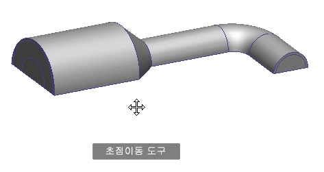

SteeringWheel 초점이동 명령
SteeringWheel에서 초점이동을 선택한 후 좌표 입력 장치를 끌어서 모형을 원하는 방향으로 이동합니다. 예를 들어 모형을 위로 이동하려면 위쪽으로 끕니다. 모형을 아래로 이동하려면 아래쪽으로 끕니다. 초점이동 명령이 활성화된 경우 초점이동 커서(4면 화살표)가 표시됩니다.
3D 환경에서 특히 3D SteeringWheel을 사용할 때 초점이동을 통해 카메라가 왼쪽과 오른쪽으로 이동됩니다. 2D 환경에서는 초점이동이 뷰를 스크롤합니다. 시트에서 활성 뷰를 통해 초점이동을 사용하는 경우 초점이동은 시트의 활성 뷰가 아니라 시트 뷰를 스크롤합니다.
참고: 커서가 화면의 모서리에 닿으면 커서를 더 끌어 계속 초점이동함으로써 화면 주변을 감쌀 수 있습니다.
