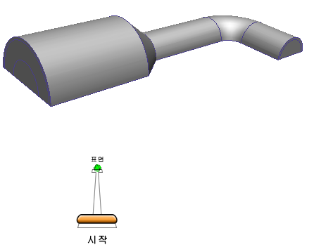

뷰의 현재 점과 피벗 점 간의 거리를 조정하려면 끌기 거리 표시기를 사용합니다. 끌기 거리 표시기에는 2개의 표식이 있어 뷰의 현재 점에서의 시작 및 대상 거리를 표시합니다. 주황색 위치 표시기는 현재 이동한 거리를 나타냅니다. 표시기를 앞으로 또는 뒤로 이동하여 피벗 점으로의 거리를 줄이거나 늘립니다.

  1. 모형의 범위 내에서 앞으로 영역을 클릭한 채 유지합니다. 끌기 거리 표시기가 표시됩니다.
참고: 앞으로 영역을 한 번 클릭하면 모델이 현재 위치와 피벗 점 간 거리의 50%만큼 앞으로 이동합니다.
  1. 커서를 위로 또는 아래로 끌어 모형이 표시되는 위치로부터의 거리를 변경합니다.
  2. 좌표 입력 장치의 버튼을 놓아 휠로 복귀합니다.
