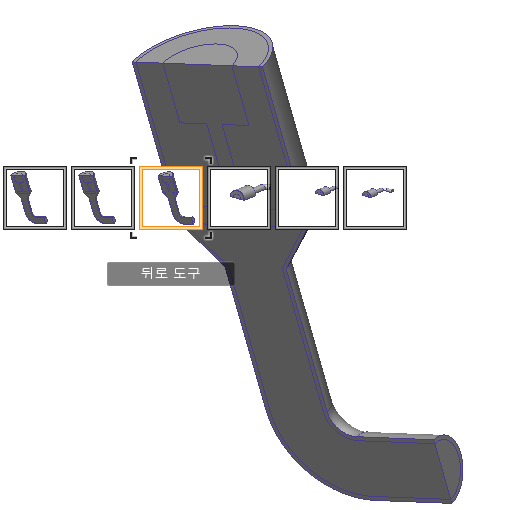

뒤로를 사용하면 모형 방향을 조정할 때 탐색 내역에 저장된 이전 뷰로 되돌아 갑니다.
탐색 내역에는 썸네일 이미지와 함께 모형의 이전 뷰 표현이 있습니다. 창을 닫을 때까지 각 창에서 별도의 탐색 내역이 유지됩니다. 뒤로 탐색 이력은 뷰에만 사용할 수 있고 세션 간에 저장되지 않습니다.
휠에서 뒤로를 클릭한 채 누르고 있으면 뒤로 내역 패널이 표시됩니다. 그런 다음 탐색 내역에서 뷰를 스크롤합니다. 이전 뷰를 복원하려면 뒤로 내역 패널에서 브래킷을 왼쪽으로 끕니다.
