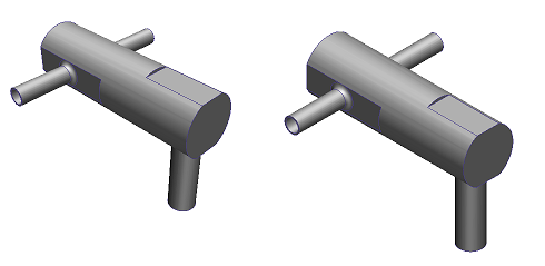

원근 투영 뷰는 이론적 카메라와 대상점 간의 거리를 기준으로 계산됩니다. 카메라와 대상점 간의 거리가 짧을수록 원근 효과가 더 많이 왜곡되어 나타납니다. 거리가 멀수록 모형에 덜 왜곡된 효과가 적용됩니다.
다음 그림에서는 뷰 투영은 다르지만 같은 각도에서 본 동일한 모형을 보여줍니다. 왼쪽의 이미지에서는 투시가 사용 가능으로 설정되어 있고 오른쪽의 이미지에서는 직교가 사용 가능으로 설정되어 있습니다.
