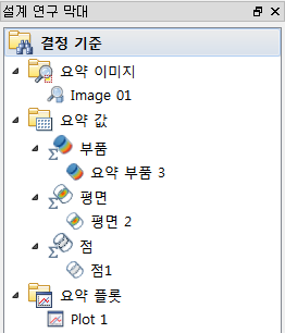

결정 센터
결정 센터는 설계 대안을 비교하기 위한 환경입니다. 여기서 다음 작업을 수행하여 설계 목표를 충족하는 설계를 확인할 수 있습니다.
시각화 객체(예: 결과 부품, 결과 평면, 결과 점 및 XY 플롯)는 결정 기준의 기본을 형성합니다. 한 시나리오에서 객체를 작성하고, "요약" 객체로 지정하면 결정 기준이 연구의 모든 시나리오에 대한 결과를 계산합니다.
결정 기준을 열려면 결정 기준 탭을 클릭합니다.
결정 기준을 사용하여 모든 요약 항목을 관리합니다.
결정 센터
결정 기준에는 다음과 같은 세 가지 주요 구성요소가 있습니다.
시각적: 요약 이미지

테이블 형식: 요약 값
개별 및 다중 시나리오의 결과를 비교하기 위해 요약 값을 사용합니다.
다음과 같은 세 가지 유형의 요약 값 도면요소가 있습니다. 각 유형은 "최대 온도는 무엇입니까?", "최저 압력 강하를 생성하는 설계는 어느 것입니까?", "임계 구성요소 가까이의 지점 속도가 설계 제한을 초과합니까?" 등의 질문에 답변을 제공합니다.
요약 부품

요약 평면
요약 평면은 모형에서 중요한 위치에 있는 평면형 절단 표면입니다. 각 요약 평면의 평균 값이 요약 값 테이블에 제공됩니다.

요약 점
요약 점은 특정 결과 수량이 모니터링되는 모형 내의 위치입니다. 요약 점은 다음 작업에 적합합니다.

요약 값 테이블에서 요약 항목의 결과가 표시됩니다. 이 테이블은 개별 및 다중 시나리오의 결과를 빠르게 추출하고, 제공하고, 비교하는 간단한 방법을 제공합니다.
요약 값에 대한 자세한 정보
그래픽: 요약 플롯
