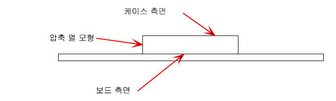

압축 열 모형은 PCB 재료 또는 이름에 "PCB"가 있는 솔리드 재료에 접해야 합니다. ("PCB"는 영어로 쓰여야 합니다.) 여기서 장치 방향이 자동으로 결정됩니다.
PCB 재료에 닿는 구성요소의 측면은 보드 측면이며 보드 노드는 구성요소의 보드 표면 중심에 있습니다. 반대쪽은 케이스 쪽입니다.
