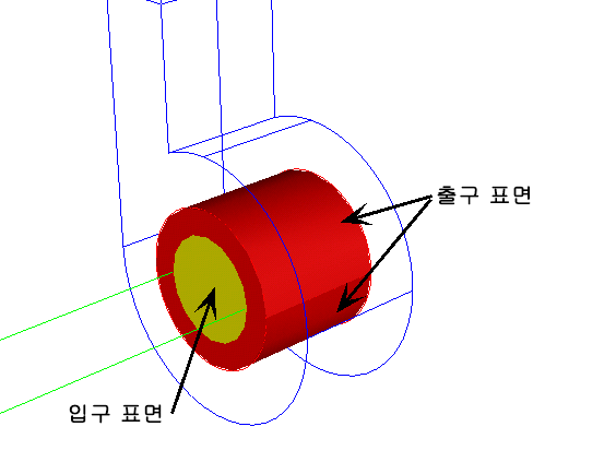

  6. 회전 축을 지정하려면 회전 축 행에서 팝업 대화상자를 열고 전역 X, Y 또는 Z축 중에서 선택합니다. 방향을 그래픽으로 설정하려면 표면 선택 버튼을 클릭하고 표면을 선택합니다. 축이 선택한 표면에 수직이 됩니다.
  7. 팝업을 열고 표면 선택 버튼을 클릭한 다음 송풍기 장치의 표면을 선택하여 송풍기의 입구 및 출구 면을 선택합니다. 이 작업은 입구 및 출구 둘 다에서 수행해야 합니다.
    입구는 일반적으로 축 표면입니다. 입구 표면이 출구 표면에 닿지 않는 형상을 구성할 때는 주의해야 합니다.
    또는 장치는 다람쥐 케이스와 같이 환형일 수 있습니다. 이 경우 입구는 내부 환상형 표면이고 출구는 외부 원통형 표면일 수 있습니다.
