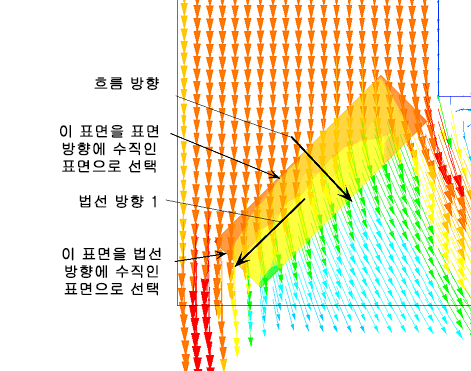

선택한 표면에 흐름을 정렬하려면 표시된 대화상자를 열고 표면 선택 버튼을 클릭합니다.

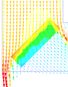

저항 재료 편집기에서 지정한 법선 방향에 대한 저항 값은 솔버에서 사용됩니다. 다음 이미지는 흐름 각도로 경사진 저항 객체를 통과하는 흐름을 보여줍니다. 이 예에서는 흐름 및 법선 방향 1 저항이 같은 값으로 설정되었습니다. 분명히, 원하는 경우 이러한 값은 다를 수 있습니다.
방향 저항
흐름이 약간 바뀌어 있지만 저항 객체에 수직으로 완전히 재정렬되지 않았습니다.
흐름이 저항에 수직이 되도록 강제로 적용하려면("환풍구" 저항 생성) 흐름 영역 K보다 최소 1000배 이상 크게 법선 방향 저항을 설정합니다. 그러면 흐름 방향이 저항 객체에 수직이 되도록 바뀝니다.

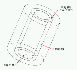

원통형 모양 영역 통과
흐름 방향에 반지름를 사용하여 원통형 모양의 저항을 시뮬레이션합니다. 다른 두 방향은 자동으로 축 및 접선으로 설정됩니다.
법선 방향 1의 방향을 지정하여 이 구성요소의 방향을 설정합니다. 이 설정은 재료 객체의 올바른 방향을 계산하는 데 필요합니다.
원통형 저항
