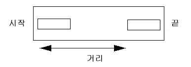

왕복
이 방법을 사용하면 객체가 지정된 시간에 규정된 거리를 따라 선형으로 진동합니다.
절반 기간은 객체가 스트로크의 시작 위치에서 끝 위치까지 이동하는 데 걸리는 시간입니다.
거리는 스트로크의 길이입니다.
