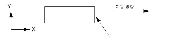

선형 방향 지정의 예:
선형 방향
전역 방향 또는 표면 선택 버튼을 선택하고 이동 방향에 수직인 표면을 선택합니다.
지정된 이동 방향은 참조 방향이고 모든 방향 종속적 매개변수는 이 방향에 상대적입니다. 지정된 양의 변위만큼 객체가 참조 방향으로 이동합니다. 음의 변위를 지정하면 객체가 반대 방향으로 이동합니다.

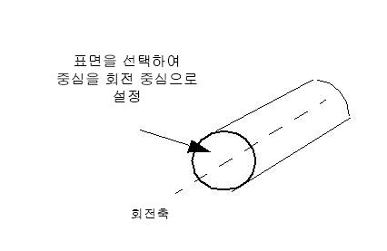

회전 중심
회전 중심은 회전 축이 통과하는 점입니다. 선택한 표면의 도심으로 지정하거나 좌표를 입력하여 회전 중심을 지정할 수 있습니다.
표면의 도심을 지정하려면 팝업을 열고 표면 선택 버튼을 클릭한 후 표면을 선택합니다.
회전 축이 선택한 표면의 도심을 통과합니다.
