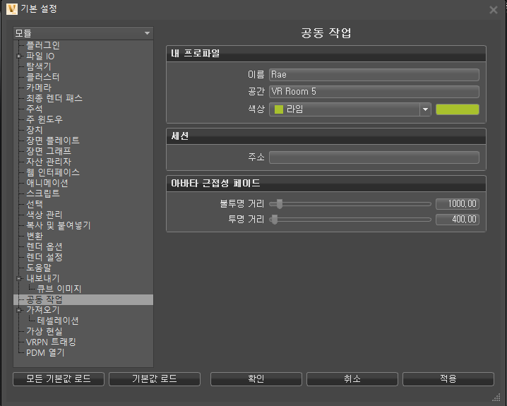

메뉴 막대에서 편집 > 기본 설정을 클릭한 다음 대화상자 왼쪽에서 공동 작업을 선택합니다.
내 프로파일
각 필드 내부를 클릭하고 정보를 입력하여 프로파일을 설정합니다.
이름
참가자 목록과 아바타 위에 표시되는 이름을 입력합니다. 기본적으로 사용자의 PC 로그인이 사용됩니다.
공간
(HMD 사용 참가자만 해당) 현재 사용자가 위치한 VR 공간의 이름을 입력합니다. 이렇게 하면 VRED가 동일한 실제 공간에서 사용자의 위치를 인식하여 충돌을 방지할 수 있습니다.
참고:
HMD 사용자의 경우 동일한 실제 공간의 모든 PC는 동일한 공간 이름을 설정해야 합니다. >이렇게 하면 VRED가 이러한 PC에 안전 메커니즘을 활성화하여 실제 충돌을 방지할 수 있습니다. 공간을 설정하는 방법을 알아보려면 이 섹션을 참조하십시오.
색상
참가자 목록에서 또는 데스크톱이나 VR 아바타에 대해 색상을 설정하려면 드롭다운 메뉴에서 색상을 선택합니다.
세션
공동 작업 세션을 설정하기 위한 정보를 입력합니다.
주소
주소 필드 내부를 클릭하고 세션의 IP 주소 또는 세션을 호스트하는 서버의 PC 이름을 입력합니다. VRED 공동 작업 세션에 사용되는 영구 서버가 있으면 여기에 추가합니다.
중요:
이 서버가 클러스터 서비스를 실행하여 세션을 호스트하고 모든 참가자가 네트워크에서 이 서버에 연결할 수 있어야 합니다.
아바타 근접성 페이드
다른 참가자의 아바타가 더 투명해지도록 불투명도가 페이드되기 시작하는 거리를 설정합니다. 한 영역 주위에 여러 HMD 참가자가 몰려 있는 경우 아바타 근접성 페이드 설정을 지정하면 아바타가 페이드 아웃되므로 뷰가 가려지지 않습니다.

불투명 거리
슬라이더를 사용하거나 숫자 값을 입력하여 아바타의 불투명도가 페이드되기 시작하는 거리를 설정합니다. 아바타가 페이드되기 시작하는 기본 거리는 1000mm(1m)입니다.
참고:
: 또한 다음 Python 함수를 사용하여 일반 아바타가 표시될 때와 페이드 아웃될 때의 거리를 정의할 수 있습니다.
vrSessionService.setAvatarProximityOpaqueDistance(value)
vrSessionService.setAvatarProximityTransparentDistance(value)
투명 거리
슬라이더를 사용하거나 숫자 값을 입력하여 아바타의 투명도가 페이드를 중지하는 거리를 설정합니다. 아바타가 페이드를 중지하는 기본 거리는 400mm(0.4m)입니다.
참고:
다음 Python 함수를 사용하여 안전 트윈이 페이드를 중지할 때의 투명 거리를 변경할 수도 있습니다.
vrSessionService::setAvatarSafetyOpaqueDistance(minDistance)
vrSessionService::setAvatarSafetyTransparentDistance(maxDistance)

공동 작업 기본 설정을 지정하는 방법
  1. 편집 > 기본 설정 > 공동 작업을 선택하여 프로파일 및 세션 정보를 설정합니다.
  2. 각 필드 내부를 클릭하고 정보를 입력하여 프로파일을 설정합니다.
  3. 완료되면 확인을 클릭합니다.
