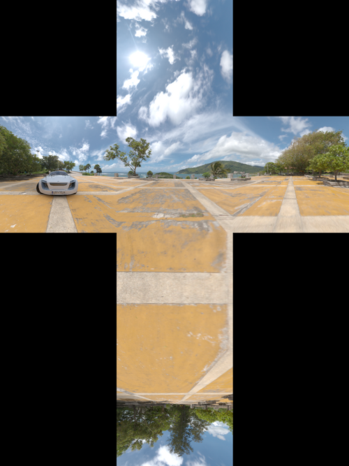

수직 교차

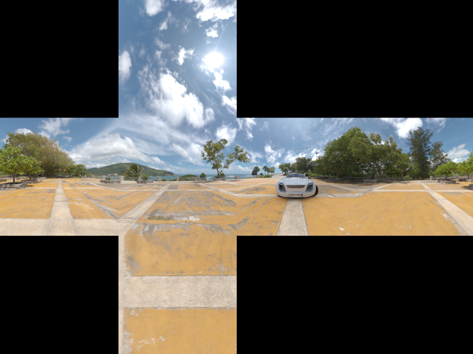

수평 교차

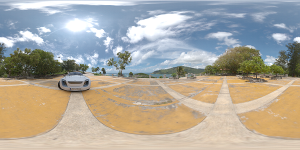

구형 맵
