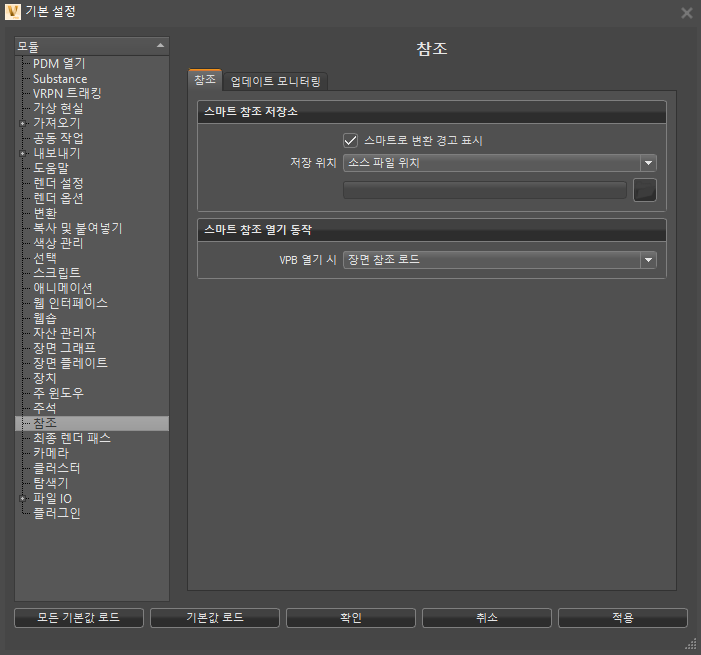

참조 기본 설정
메뉴 막대에서 편집 > 기본 설정을 클릭한 다음 대화상자 왼쪽에서 참조를 선택합니다.
참조 편집기 모니터링
참조 탭
이 탭에서 스마트 참조 저장소 및 스마트 참조 열기 동작 옵션을 찾습니다.
스마트 참조 저장소
이 섹션에는 다음과 같은 옵션이 있습니다.
스마트로 변환 경고 표시
VRED에서 스마트 참조를 변환할 때 경고를 켜거나 끕니다. 꺼져 있으면 경고가 표시되지 않습니다.
저장소 위치
변환된 스마트 참조의 저장소 위치를 제공합니다.
스마트 참조 열기 동작
VPB 파일을 열 때 스마트 참조에 대한 로드 동작을 결정합니다.
VPB 열기 시
VPB 파일이 열릴 때마다 스마트 참조 로드 동작을 선택합니다.

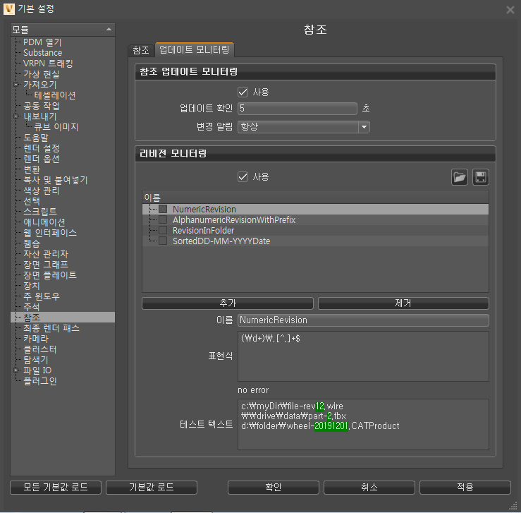

업데이트 모니터링
이 탭에서 참조 업데이트 모니터링 및 리비전 모니터링 옵션을 찾습니다.
업데이트 모니터링 참조 기본 설정
참조 업데이트 모니터링
참조 업데이트 모니터링 기본 설정을 사용하여 팝업 알림 표시 여부 및 표시 빈도를 설정합니다. 이 옵션을 활성화한 경우 파일이 오래된 버전인지 아니면 누락되었는지를 나타내는 알림을 받을 수 있습니다.
사용
참조 업데이트 모니터링 기능을 켜거나 끕니다. 참조 편집기 및 장면 그래프에서 모니터링 기능을 켜려면 사용하도록 설정합니다. 최신이거나 오래되었거나 누락된 파일의 상태가 표시됩니다.
변경 알림 옵션을 사용하여 변경 알림 표시 빈도를 설정합니다.
업데이트 확인
VRED가 업데이트를 확인하는 빈도를 설정합니다.
변경 알림
사용 옵션이 켜진 경우 뷰포트에서 변경 알림 빈도를 선택합니다. 다음 중에서 선택합니다.

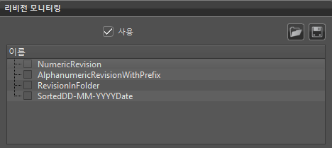

리비전 모니터링
동영상 캡션: VRED 2020.3에서는 참조 편집기에 리비전 모니터링 시스템을 구현했습니다. 이 기능은 기본 설정의 참조에서 활성화할 수 있습니다. 여기서 예제 표현식을 가져올 수 있습니다. 예를 들어 AlphanumericRevisionWithPrefix가 필요하며 _rev를 사용하여 사용자 지정한다고 가정합니다. 표현식 필드 위에 마우스를 놓으면 표현식을 작성하는 데 사용할 수 있는 모든 문자가 표시됩니다. 리비전 규칙을 설정한 후 즉시 어떤 파일이 오래된 버전인지 확인할 수 있습니다. 필터를 사용하는 새 옵션은 부품을 찾는 데 매우 유용합니다. 이제 부품을 마우스 오른쪽 버튼으로 클릭하고 소스 교체 > 리비전별을 선택합니다. 여기서 로드할 리비전을 선택할 수 있으며 VRED는 새 부품을 가져옵니다. 다시 가져올 때 재질, 변환, 애니메이션, 터치 센서 또는 렌더 레이어 등 유지할 속성을 선택할 수 있습니다. 이 방법을 사용하면 장면 파일을 최신 상태로 유지하는 것이 훨씬 더 쉽습니다. 시청해 주셔서 감사합니다.
리비전 모니터링 기본 설정을 사용하여 숫자, 영숫자, 날짜 리비전 번호 및 폴더 이름을 사용자 지정할 수 있습니다.
사용
리비전 모니터링을 켜거나 끕니다. XML 리비전 구성에 액세스할 수 있습니다.
XML 리비전 구성 파일 가져오기
숫자, 영숫자, 날짜 리비전 번호 및 폴더 이름에 사용되는 구조를 사용자 지정하기 위한 리비전 모니터링 항목 파일을 가져옵니다.
구성 가져오기를 클릭하고 XML 리비전 구성 파일을 찾은 다음 열기를 클릭합니다.
XML 리비전 구성 파일 저장
숫자, 영숫자, 날짜 리비전 번호 또는 폴더 이름에 대한 사용자 지정 항목을 리비전 모니터링 항목 XML 파일로 저장합니다.
표현식을 변경한 후 구성 저장을 클릭한 다음 저장을 클릭합니다.
이름
이름 리비전 모니터링 옵션에 액세스하려면 사용을 선택합니다. 옵션에 사용되는 표현식을 사용자 지정하려면 옵션을 선택합니다. 다음 버튼을 클릭합니다.
리비전 구조의 변화
리비전 모니터링에 사용되는 폴더 이름 구조와 숫자, 영숫자 및 날짜 리비전 번호 변경에 대한 이 정규식 예제를 사용합니다.
  1. 편집 > 기본 설정 > 참조를 선택한 다음 업데이트 모니터링 탭을 누릅니다.
  2. 리비전 모니터링 섹션에서 사용을 선택하고 이름 리스트에서 변경할 리비전 모니터링 옵션을 선택합니다.
    이름 리스트

  3. 표현식 필드를 변경합니다. 잘못된 항목이 강조 표시됩니다.
    표현식
  4. 테스트 파일 이름을 입력하여 텍스트를 테스트합니다.
    테스트 텍스트
    • 정규식 쓰기에 대한 도움말을 강조 표시합니다.
    • 유효한 정규식 구문이 테스트 텍스트에서 일치 항목을 가져오지 않는 경우 강조 표시가 없습니다.
