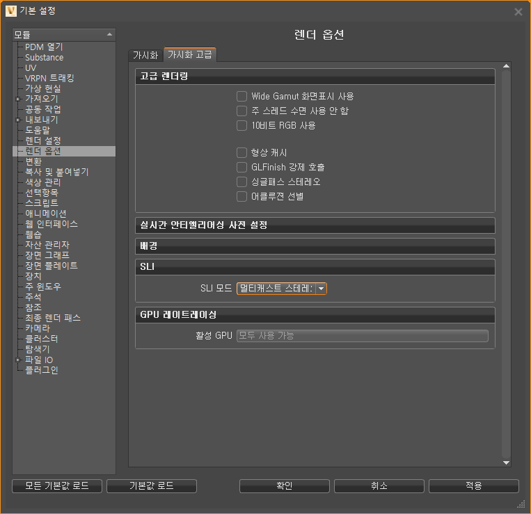

메뉴 막대에서 편집 > 기본 설정을 선택한 다음 대화상자 왼쪽에서 렌더 옵션을 선택한 후 가시화 고급 탭을 선택합니다.

고급 렌더링
Wide Gamut 화면표시 사용
Wide Gamut 화면표시 사용을 켜거나 끕니다.
주 스레드 수면 사용 안 함
컴퓨터에서 주 스레드를 수면 상태로 보내지 않도록 합니다.
10비트 RGB 사용
사용 중인 그래픽 카드가 지원하는 경우 향상된 이미지 품질을 제공합니다.
형상 캐시
성능을 향상시키려면 추가 기본 메모리(RAM)를 사용합니다.
GLFinish 강제 호출
GPU 드라이버의 백그라운드 버퍼링으로 인해 렌더링이 느려질 때 버퍼 스왑 후 GPU에 대한 전체 동기점을 강제로 적용합니다.
싱글패스 스테레오
싱글 렌더 패스에서 한 쌍의 스테레오 이미지를 렌더링하여 성능을 향상시킵니다. 스테레오에서 렌더링을 설정하는 방법은 스테레오 동영상을 참조하십시오.
어클루젼 선별
숨겨진 객체의 렌더링을 비활성화합니다. 이 옵션은 복잡한 장면에서 성능을 향상시킬 수 있습니다.

SLI
SLI 모드
렌더링 부하를 두 GPU로 분산시키려면 SLI 모드를 선택합니다.
