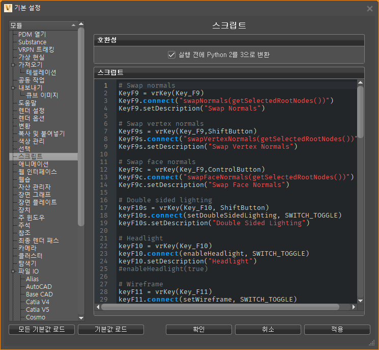

스크립트 기본 설정
스크립트 편집기를 사용하여 스크립트 또는 스크립트 명령을 입력합니다. 이러한 스크립트 및 명령은 시작 시마다 실행됩니다. 자세한 내용은 도움말 > Python 문서에 있는 VRED Python 문서를 참조하십시오.
메뉴 막대에서 편집 > 기본 설정을 선택한 다음 대화상자의 왼쪽에서 스크립트를 선택합니다.
스크립트 기본 설정
호환성
실행 전에 Python 2를 3으로 변환
이 옵션을 활성화한 경우 실행 전에 Python 2 코드를 Python 3으로 변경합니다. 이 옵션을 비활성화한 경우 Python 2가 사용됩니다.
스크립트
일부 기능에 대한 바로 가기 키 조합 및 Python 스크립트가 포함되어 있습니다.
