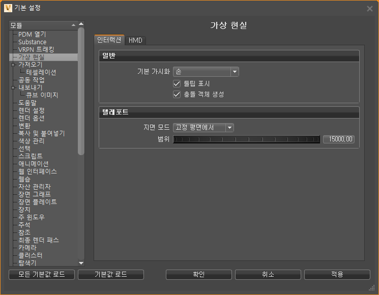

가상 현실 기본 설정을 사용하여 시각화, 툴팁, 객체 충돌, 텔레포트뿐만 아니라 시선 추적, 포비티드 렌더링 및 StarVR 사용에 대한 인터랙션 설정을 사용자 지정합니다. 이러한 옵션은 인터랙션 탭이나 HMD 탭 중 하나에 있습니다. 모든 항목이 설정되면 적용을 클릭합니다.
이러한 매개변수를 사용하여 VR에서 인터랙션을 사용자 지정합니다.
초기 세션을 시작할 때 VR 손과 컨트롤러 중에 어떤 것을 표시할지 설정합니다.
컨트롤러 툴팁 가시성을 켜거나 끕니다. 기본적으로 이 옵션은 켜져 있습니다.
장면에서 모든 터치 센서 및 웹 엔진에 대한 충돌 객체 만들기를 켜거나 끕니다. 해당 옵션이 없으면 VR 손 사용 시 터치 센서 및 웹 엔진과 상호 작용할 수 없습니다.
다음 매개변수를 사용하여 텔레포트 모드 및 범위를 사용자 지정할 수 있습니다.
텔레포트 시 기본 모드를 설정합니다. 모델 위로 또는 모델 내부 및 그 주위로 텔레포트합니다.
차량 내부로 텔레포트하거나 고정 평면에서 원하는 위치에 텔레포트하려면 고정 평면에서를 선택합니다. 형상에서를 선택하면 형상 내부가 아니라 형상 위로 텔레포트할 수 있습니다.
장면 내에서 텔레포트할 수 있는 거리 한계를 설정합니다.
