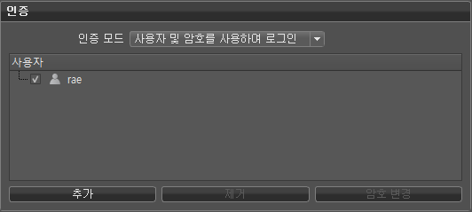

  5. 인증 섹션에서 인증 모드를 사용자 이름 및 암호를 사용하여 로그인으로 변경합니다.
  6. 추가 버튼을 클릭한 다음 사용자 이름 및 암호를 추가합니다.
  7. 확인을 클릭합니다. 사용자 섹션에 새 사용자가 표시됩니다.
    사용자
