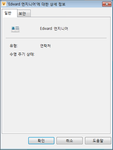

사용자 객체 특성 보기
사용자 객체의 경우 사용 가능한 특성은 아이콘, 인스턴스의 이름, 사용자 객체 유형 및 수명 주기 상태입니다.
사용자 객체 인스턴스의 특성을 보려면 다음 단계를 수행합니다.
  1. Vault에서 사용자 객체 인스턴스를 마우스 오른쪽 버튼으로 클릭합니다.
  2. 속성을 선택합니다.
  3. 인스턴스의 일반 특성을 보려면 특성 대화상자에서 일반 탭을 클릭합니다.
  4. 인스턴스에 할당된 역할 및 권한을 보려면 보안 탭을 선택합니다.
  5. 주: 사용자 객체 정의 또는 사용자 객체 인스턴스에 대한 보안 수정에 대한 자세한 내용은 사용자 객체 보안 편집 및 재지정을 참조하십시오.
