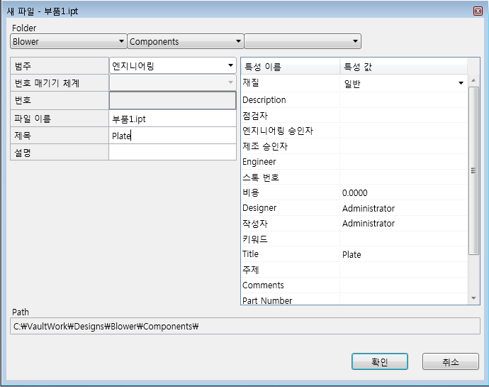

Vault Data Standard 대화상자는 Inventor 및 AutoCAD에서 사용할 수 있습니다. 파일을 처음 저장할 때마다 Data Standard 대화상자가 표시됩니다. 관리자가 설정한 필수 필드 및 추가 필드에 내용을 입력하고 확인을 클릭하여 데이터를 저장합니다. 데이터는 나중에 수정 가능한 데이터 시트로 저장됩니다.

Data Standard 기능이 사용하도록 설정되어 있으면 파일을 처음 저장할 때마다 파일 상세 정보를 입력하라는 프롬프트가 표시됩니다. 저장을 기본 도구막대에서 클릭하든 Data Standard 리본에서 클릭하든 관계없이 이 프롬프트가 표시됩니다. 필요한 상세 정보를 입력하고 확인을 클릭하여 데이터를 저장합니다. 관리자가 Vault에 대해 체크 인 대화상자를 사용하도록 설정한 경우 체크 인 상세 정보를 입력하라는 프롬프트도 표시될 수 있습니다.

각각의 새 복사본에 대해 해당 파일을 처음 저장할 때 Data Standard 대화상자가 표시됩니다.

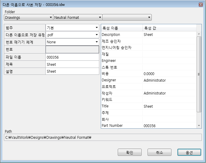

다른 이름으로 사본 저장(Inventor에만 해당)
부품, 조립품, 도면 또는 다른 형식의 프레젠테이션(DWG, STP, PDF, DXF)을 복사하려면 다른 이름으로 사본 저장을 사용합니다.
  1. 부품, 조립품, 도면 또는 프리젠테이션 열기, 다른 이름으로 사본 저장을 클릭합니다.
  2. 다른 이름으로 사본 저장 대화상자에서 열린 파일과 번호 매기기 체계 복사를 원하는 형식과 범주를 선택합니다(해당되는 경우). 원하는 경우 주석을 입력합니다.

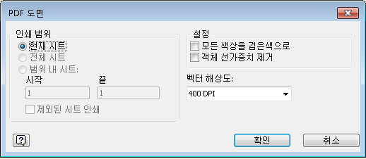

  3. 파일의 인쇄 범위, 화면표시 설정 또는 벡터 해상도를 사용자화하려면 옵션 버튼을 클릭합니다. 확인을 클릭합니다.
  4. 새 형식의 파일을 저장하려면 다른 이름으로 사본 저장 대화상자에서 확인을 클릭합니다.
    파일이 작업공간과 Vault에 자동으로 저장됩니다. Vault 체크 인을 수행할 필요가 없습니다.
