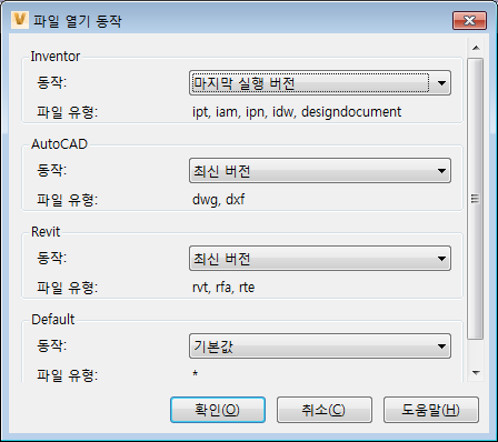

파일 열기 동작 구성
  1. Vault 클라이언트에서 도구 > 옵션을 선택합니다.
  2. 파일 열기 동작 설정 옆의 설정을 클릭합니다.
  3. 파일 열기 동작 대화상자에서 각 CAD 응용프로그램에 대한 열기 기본 설정을 구성합니다.

    Inventor:
    • 마지막 실행 버전 - 마지막으로 사용된 Inventor 버전으로 파일을 엽니다.
      주: 이 옵션은 Inventor 파일에만 사용할 수 있습니다.
    • 기본값 - 지정된 CAD 파일을 여는 데 Vault의 현재 설정을 사용합니다. 예를 들어, Inventor 파일을 열 수 있는 다른 응용프로그램을 설치했으며 해당 응용프로그램을 사용하도록 Windows를 구성한 경우 기본적으로 Vault에서도 동일한 응용프로그램을 사용하여 Inventor 파일을 엽니다.
    AutoCAD, ACM, ACE C3D
    • 최신 버전 - CAD 응용프로그램의 최신 버전으로 CAD 파일을 엽니다.
    • 저장에 사용된 버전 - 파일을 저장하는 데 마지막으로 사용된 CAD 응용프로그램 버전으로 CAD 파일을 엽니다. 파일이 저장된 특정 응용프로그램 버전이 설치되어 있지 않은 경우에는 최신 버전의 응용프로그램이 파일을 여는 데 사용됩니다. 해당 CAD 응용프로그램을 사용할 수 없는 경우 AutoCAD를 사용하여 .dwg 파일을 엽니다.
      주: 이 옵션은 Civil3D 응용프로그램에서 사용할 수 없습니다.
    • 기본값 - 지정된 CAD 파일을 여는 데 Vault의 현재 설정을 사용합니다. 예를 들어, .dwg 파일을 열 수 있는 다른 응용프로그램을 설치했으며 해당 응용프로그램을 사용하도록 Windows를 구성한 경우 기본적으로 Vault에서도 동일한 응용프로그램을 사용하여 .dwg 파일을 엽니다.
  4. 변경 사항 저장이 끝나면 확인을 클릭합니다.
