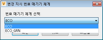

  2. 변경 지시 리스트에서 변경 지시를 마우스 오른쪽 버튼으로 클릭한 다음 편집을 선택하여 변경 지시 정의를 엽니다.
  3. 변경 지시 정의에서 변경 지시 이름 옆에 줄임표 아이콘 을 클릭하여 번호 매기기 체계 선택 대화상자를 엽니다.
  4. 번호 매기기 체계 선택 대화상자에서 드롭다운 화살표를 선택한 다음 해당 항목을 선택합니다.
  5. 확인을 클릭하여 선택을 완료합니다.
