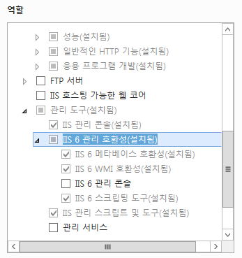

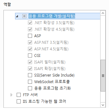

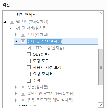

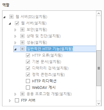

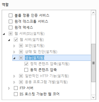

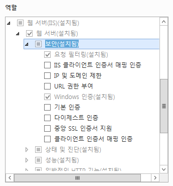

IIS 로드
  1. Windows 바탕 화면 막대에서 서버 관리자를 선택합니다.
  2. 대시보드의 빠른 시작 섹션에서 역할 및 기능 추가를 선택합니다.
  3. 설치 유형으로 역할 기반 또는 기능 기반 설치를 선택합니다.
  4. 서버 선택에서 현재 작업 중인 서버를 선택합니다.
  5. 왼쪽에서 서버 역할을 선택하고 역할 리스트에서 IIS(웹 서버)를 선택합니다.
  6. 다른 서비스를 자동으로 추가할지 묻는 메시지가 표시되면 기능 추가를 선택합니다.
  7. 서버 역할 섹션에서 다음 역할을 선택합니다.
  8. 설치를 클릭합니다.

주: 또한 다음 명령행을 실행하여 모든 필수 구성요소와 함께 IIS를 설치할 수 있습니다. 이 명령행은 한 줄로 입력해야 합니다. 따라서 이 명령을 복사해서 명령행에 붙여넣을 때 캐리지 리턴 및 줄 바꿈은 모두 제거해야 합니다.
DISM.EXE /enable-feature /all /online /featureName:IIS-WebServerRole /featureName:IIS-WebServer /featureName:IIS-CommonHttpFeatures /featureName:IIS-DefaultDocument /featureName:IIS-DirectoryBrowsing /featureName:IIS-HttpErrors /featureName:IIS-StaticContent /featureName:IIS-HealthAndDiagnostics /featureName:IIS-HttpLogging /featureName:IIS-Security /featureName:IIS-RequestFiltering /featureName:IIS-WindowsAuthentication /featureName:IIS-Performance /featureName:IIS-HttpCompressionStatic /featureName:IIS-WebServerManagementTools /featureName:IIS-ManagementConsole /featureName:IIS-ApplicationDevelopment /featureName:IIS-ASPNET /featureName:IIS-NetFxExtensibility /featureName:IIS-ASPNET45 /featureName:IIS-NetFxExtensibility45 /featureName:IIS-ISAPIExtensions /featureName:IIS-ISAPIFilter /featureName:IIS-IIS6ManagementCompatibility /featureName:IIS-Metabase /featureName:IIS-LegacyScripts /featureName:IIS-WMICompatibility /featureName:IIS-ManagementScriptingTools
