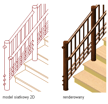

W programie AutoCAD Architecture 2021 toolset można przypisywać materiały do balustrad. Materiały te są wyświetlane w modelu krawędziowym i w cieniowanych widokach roboczych oraz podczas renderowania. Materiały mają konkretne ustawienia dla komponentów fizycznych balustrady, takie jak różne typy poręczy i słupków oraz tralek. Można na przykład utworzyć drewnianą balustradę z poręczą i poręczą dolną ze stali nierdzewnej.
Balustrada w modelu siatkowym 2D i widokach renderowanych
AutoCAD Architecture 2021 toolset dostarcza szereg wstępnie zdefiniowanych materiałów przeznaczonych do typowych zadań projektowych i zawierających ustawienia dla balustrad. Predefiniowanych materiałów można użyć z domyślnymi ustawieniami lub zmienić je według własnych potrzeb. Możliwe jest także tworzenie własnych materiałów od podstaw.
