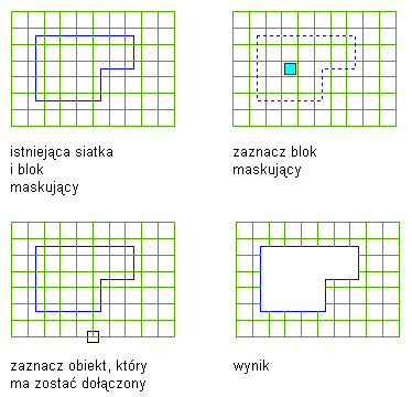

Procedura ta służy do maskowania obiektów przez dołączanie bloku maskującego do obiektu po prawidłowym umieszczeniu bloku maskującego.
  1. Wybierz jeden lub kilka bloków maskujących, które mają zostać dołączone do obiektu.
  2. Kliknij kolejno kartę Odnośnik bloku maskującegopanel ModyfikujDołącz obiekty.
  3. Wybierz obiekt, który ma zostać zamaskowany.
  4. Wybierz reprezentację wyświetlania z listy dostępnych reprezentacji wyświetlania, a następnie kliknij przycisk OK.
    Dołączanie bloku maskującego do obiektu
Obiekt jest teraz ukryty za blokiem maskującym.
