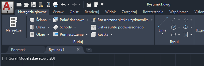

Nowy ciemny motyw
Interfejs użytkownika jest oczywiście elementem używanym przez cały czas. W opiniach użytkowników wielokrotnie wskazywano na potrzebę wprowadzenia istotnych zmian poprawiających przejrzystość i wyrazistość ciemnego motywu. W podobny sposób wyostrzono również jasny motyw.
Jak widać, zoptymalizowaliśmy kolory tła z kolorami ikon, aby zapewnić optymalny kontrast bez odwracania uwagi użytkownika od najważniejszego zwykle obszaru rysunku.
