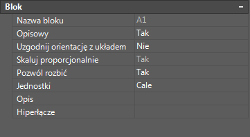

  3. Kliknij kartę Wstaw panel Blok Edytuj blok .
  4. W oknie dialogowym Edycja definicji bloku wybierz blok przeznaczony do edycji i kliknij przycisk OK.

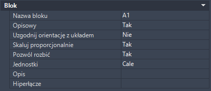

  5. W palecie właściwości w obszarze Blok wybierz wartość Tak w opcji Charakteryzowany przez opisy.
  6. Na pasku narzędzi Edytor bloków kliknij przycisk Zamknij edytor bloków, a następnie zapisz wprowadzone zmiany.
  7. Od tej pory bloki z wybranym stylem bloku są charakteryzowane przez opisy.
