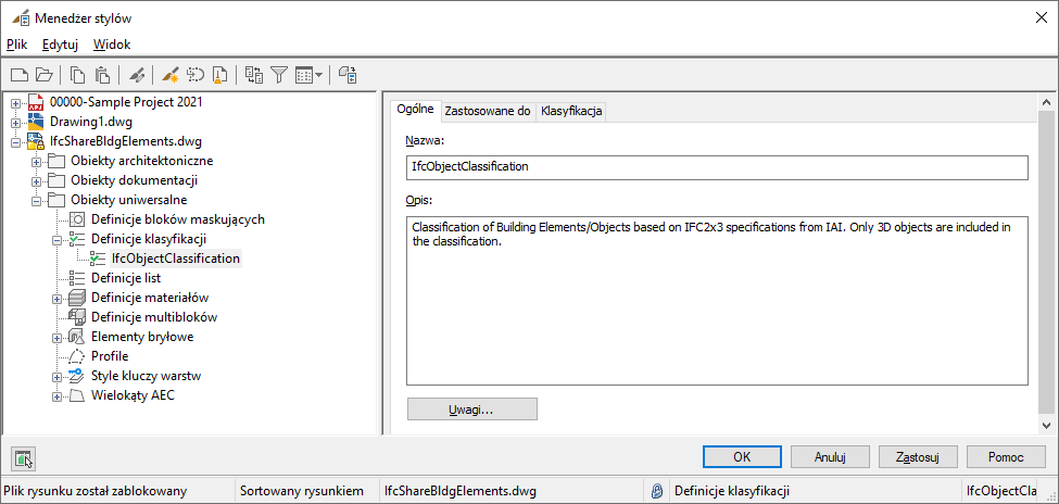

  2. Kliknij kolejno kartę Zarządzajpanel Styl i wyświetlanieMenedżer stylów.
  3. W Menedżerze stylów kliknij opcję (Otwórz rysunek).
  4. Przejdź do lokalizacji C:\ProgramData\Autodesk\ACA <wersja>\plk\Styles i otwórz plik IfcPropertySet_Definitions.dwg.

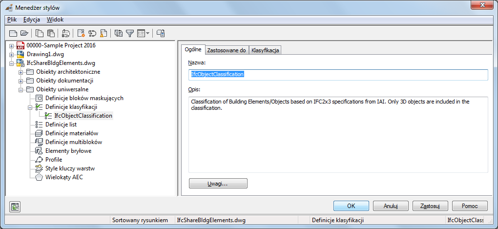

  5. W lewym panelu Menedżera stylów rozwiń kolejno pozycje IfcPropertySet_Definitions.dwg Obiekty uniwersalne Definicje klasyfikacji.
  6. Kliknij prawym przyciskiem myszy opcję Definicje klasyfikacji i wybierz pozycję Kopiuj.
  7. Kliknij prawym przyciskiem myszy rysunek, do którego chcesz skopiować styl(e) i kliknij opcję Wklej.
    Style i definicje wklejone zostaną do wybranego rysunku. Jeżeli rysunek zawiera już styl o takiej nazwie, powtarzające się nazwy wyświetlane są w oknie dialogowym Import/eksport — Znaleziono powtarzające się nazwy.
  8. W Menedżerze stylów rozwiń pozycje Obiekty uniwersalne Definicje klasyfikacji i wybierz opcję IfcObjectClassification.
  9. Kliknij kartę Zastosowane do, wybierz obiekty, których definicja klasyfikacji ma zostać zastosowana, i kliknij przycisk OK.

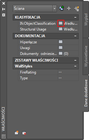

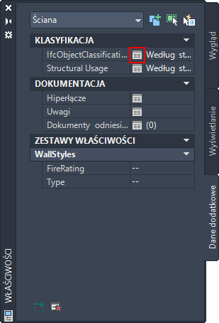

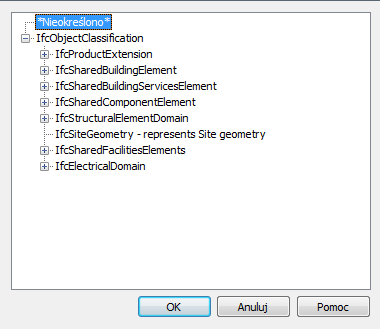

  11. Na palecie właściwości, na karcie Dane dodatkowe, na panelu Klasyfikacja kliknij opcję IfcObjectClassification i wybierz klasyfikację.
  12. Kliknij przycisk OK.
