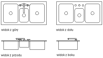

Multibloki mogą reprezentować różne typy obiektów w programie AutoCAD Architecture 2021 toolset. Zwykle używane są do przedstawiania następujących elementów:
Multibloki mogą być wyświetlane w różny sposób w zależności od kierunku obserwacji i reprezentacji wyświetlania. Na przykład widok z góry bloku reprezentującego zlewozmywak może przedstawiać górną powierzchnię zlewozmywaka; widok z dołu może przedstawiać zlewozmywak widziany od spodu; analogicznie istnieć mogą reprezentację widoku z lewej, z prawej, z przodu i z tyłu. Ponadto można zdefiniować różne grupy wyświetlania dla poszczególnych reprezentacji wyświetlania, można zatem zdefiniować osobny zestaw widoków dla rzutu, a osobny dla widoku lustrzanego.
