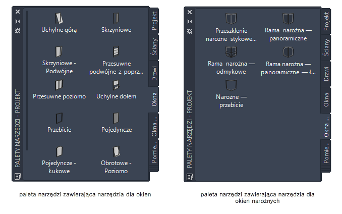

W palecie narzędzi wybierz narzędzia zwykłego okna na karcie Okno i narzędzia okna narożnego na karcie Okno narożne. Narzędzia dostarczane z programem AutoCAD Architecture 2021 toolset pozwalają na szybkie umieszczanie okien przez wybór narzędzia okna o konkretnym stylu i innych wstępnie zdefiniowanych właściwościach. Narzędzia tego można używać z domyślnymi parametrami lub zmienić właściwości, które nie są zdefiniowane w wybranym stylu. Narzędzia okien mogą być również wykorzystywane do tworzenia nowych okien przez zastosowanie właściwości narzędzia do istniejących zestawów drzwi/okien, otworów lub drzwi.
Poniżej przedstawiono palety zawierające co najmniej jedno narzędzie okna:
Paleta narzędzi... Zawiera...
Projekt narzędzie okna dotyczące standardowego stylu okna i domyślne ustawienia dla innych właściwości okien
Okna narzędzie okna dotyczące przykładowych stylów okien z domyślnymi właściwościami odpowiednimi dla każdego stylu okna
Okno narożne narzędzie okna dla przykładowych stylów okien z domyślnymi właściwościami odpowiednimi dla każdego stylu okna narożnego
Niestandardowe palety narzędzi utworzone przez Menedżera CAD narzędzia okien ze stylami okien i właściwościami dostosowywanymi do projektów lub standardów biurowych
Podczas umieszczania okien za pomocą narzędzi okna narożnego można skorzystać z domyślnych ustawień narzędzia lub zmienić je w przypadku właściwości okien, które nie są określone w stylu.
