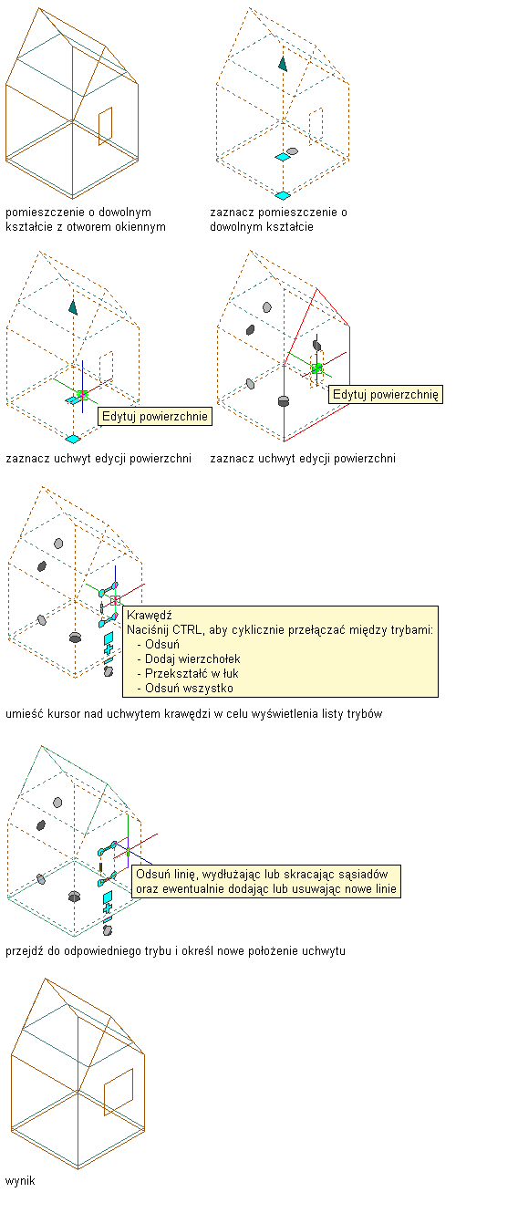

    Odsuwanie krawędzi otworu okiennego na powierzchni pomieszczenia o dowolnym kształcie

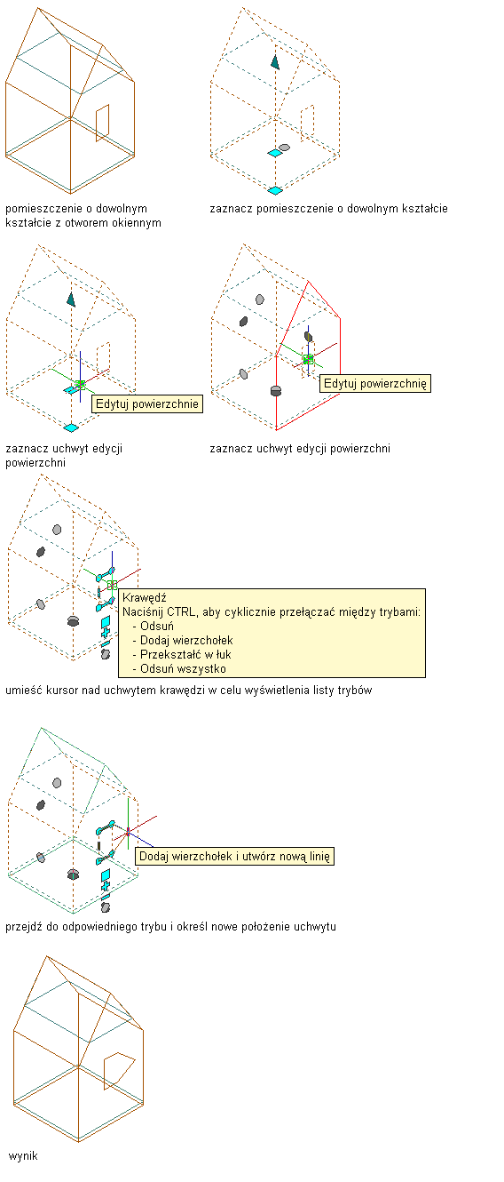

    Dodawanie wierzchołka do krawędzi otworu okiennego na powierzchni pomieszczenia o dowolnym kształcie

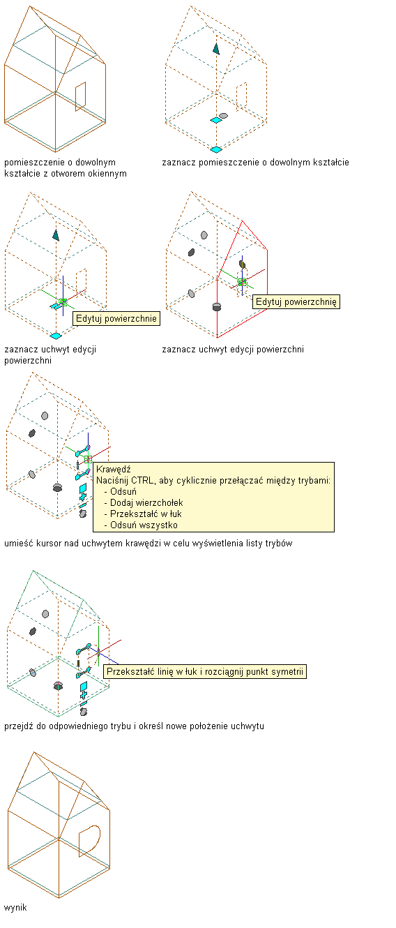

    Przekształcanie krawędzi otworu okiennego w łukową na powierzchni pomieszczenia o dowolnym kształcie

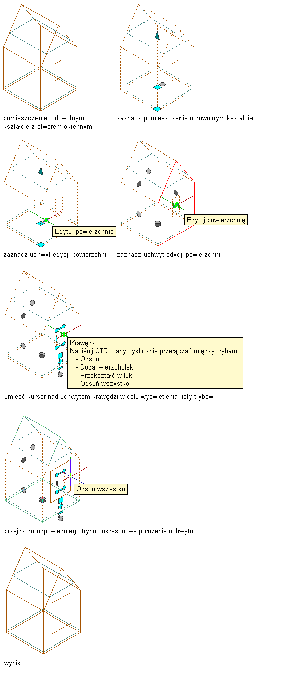

    Odsuwanie wszystkich krawędzi otworu okiennego na powierzchni pomieszczenia o dowolnym kształcie

    odsunąć krawędź Przesuń krawędź w żądane położenie i kliknij ją lub wprowadź wartość i naciśnij klawisz Enter.
    dodać wierzchołek i utworzyć krawędź Naciśnij klawisz Ctrl, aby przejść do trybu edycji Dodaj wierzchołek. Przesuń krawędź w żądane położenie i kliknij ją lub wprowadź wartość i naciśnij klawisz Enter.
    zmienić wybraną krawędź w łuk/zmienić wybrany łuk w linię Naciśnij dwa razy klawisz Ctrl, aby przejść do trybu edycji Przekształć w łuk / Przekształć w linię. Rozciągnij punkt środkowy w żądane położenie i kliknij lub wprowadź wartość, a następnie naciśnij klawisz Enter.
    odsunąć wszystkie krawędzie o taką samą odległość Naciśnij trzy razy klawisz Ctrl, aby przejść do trybu edycji Odsuń wszystkie. Przesuń wybraną krawędź w żądane położenie dla wszystkich krawędzi i kliknij lub wprowadź wartość, a następnie naciśnij klawisz Enter.
