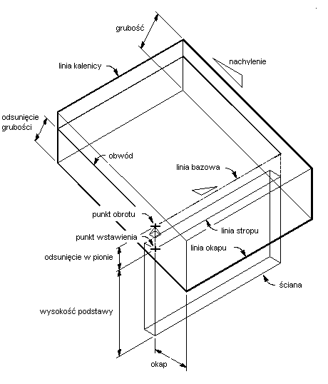

Bryły stropów lub połaci dachowych
Bryła stropu lub połaci dachowej to wyciągnięcie równoległe do płaszczyzny obwodu, określane za pomocą następującej geometrii:
Krawędzie stropu lub połaci dachowej
Krawędź stropu lub połaci dachowej definiują następujące parametry:

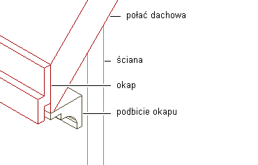

Okapy i podbicia okapów stosuje się do krawędzi stropów lub połaci dachowych o stylach, w których występują ustawienia krawędzi.
Sterowanie ustawieniami krawędzi
Każdy strop lub połać dachową można dostosowywać indywidualnie, stosując do niej żądane style i wprowadzając inne modyfikacje wymagane przez charakter konstrukcji. Styl krawędzi stropu lub połaci dachowej określa konstrukcje okapu i podbicia okapu na podstawie profili skonfigurowanych dla tych komponentów. Można wskazać, czy w stylu ma być używany okap, podbicie okapu, oba te obiekty lub żaden z nich. Użytkownik może również określić położenie okapu i podbicia okapu w stosunku do stropu lub połaci dachowej.
