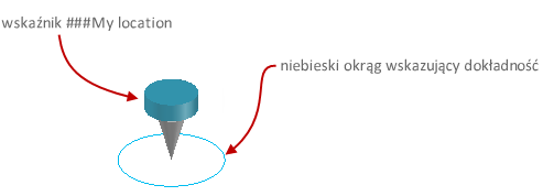

Jeśli system jest wyposażony w czujniki położenia, mogą one wskazywać bieżące położenie w obszarze modelu.
System wyświetla wskaźnik Moje położenie w obszarze modelu w pozycji odpowiadającej bieżącemu położeniu. Podczas przemieszczania się użytkownika wskaźnik My Location (Moje położenie) również się przemieszcza. Jeśli nie można dokładnie określić położenia, wokół wskaźnika Moje położenie wyświetlany jest niebieski okrąg. Im mniejszy okrąg, tym większa dokładność.
Przy implementacji funkcji śledzenia położenia program AutoCAD opiera się na usługach lokalizacyjnych będących elementami systemu Windows. Należy wobec tego włączyć czujniki GPS przed rozpoczęciem śledzenia swojego położenia na rysunku. Jeżeli używasz systemu Windows 8.1 lub późniejszej wersji,
