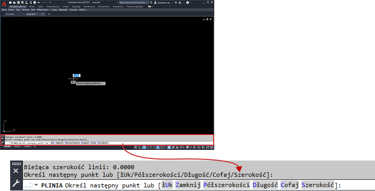

Zadokowane okno poleceń ma taką samą szerokość jak okno aplikacji. Jest wyświetlane w stałym miejscu powyżej lub poniżej obszaru rysunku.
Aby zadokować lub uwolnić okno poleceń, należy je przeciągnąć.
Okno poleceń jest domyślnie zadokowane w niektórych systemach operacyjnych oraz w kompozycjach systemu Windows.
W przypadku przesunięcia okna aplikacji lub zmiany jego rozmiaru zakotwiczone okno poleceń zachowuje położenie względne.

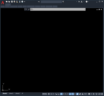

Jeśli okno polecenia nie jest zadokowane ani zakotwiczone, jest ono ruchome.
Ruchome okno poleceń można przesunąć w dowolne miejsce na ekranie, zmienić jego szerokość i wysokość, a także zwiększyć jego przezroczystość.
Rozmiar okna poleceń można zmieniać. Przeciągnięcie paska podziału znajdującego się przy górnej lub dolnej krawędzi okna powoduje zmianę w pionie. W celu zmiany rozmiaru w poziomie należy odpowiednio przeciągnąć prawą lub lewą krawędź.

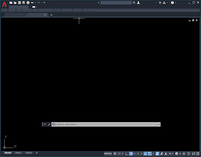

Aby ukryć lub ponownie wyświetlić okno poleceń, należy nacisnąć klawisze CTRL+9 albo użyć wstążki (). Po ukryciu okna wiersza poleceń nadal można wprowadzać polecenia w etykiecie narzędzia wprowadzania dynamicznego. Jednak niektóre polecenia i zmienne systemowe zwracają wartości do okna poleceń. W takich sytuacjach lepiej wyświetlić okno.
