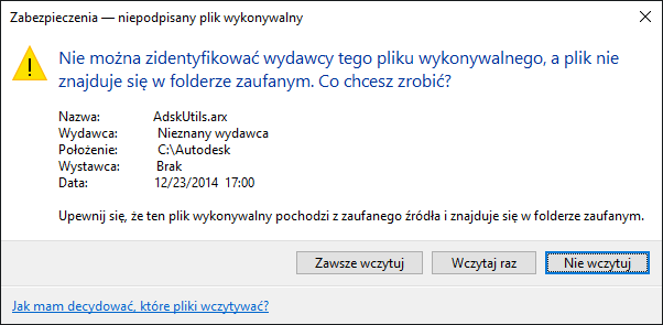

Niestandardowy plik programu, podpisany cyfrowo lub nie, można wczytać przy użyciu tych samych technik, ale występują pewne kwestie dodatkowe, które można rozważyć podczas wdrażania pliku podpisanego cyfrowo.
Podczas wczytywania niestandardowego pliku programu, który został podpisany cyfrowo, program AutoCAD sprawdza podpis cyfrowy dołączony do pliku. Wyświetlane jest okno komunikatu z informacją, czy można zweryfikować podpis cyfrowy, co pozwala użytkownikowi wczytać plik do środowiska rysunku albo anulować wczytywanie.
Poniżej opisano warunki wpływające na informacje wyświetlane w oknie komunikatu podczas wczytywania niestandardowego pliku programu.

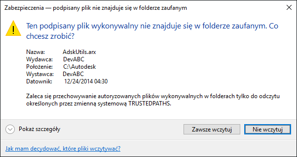

Zalecenia: plik powinien dać się bezpiecznie wczytać, ale warto zweryfikować jego źródło, jeśli plik jest wczytywany po raz pierwszy.
Rozwiązanie: wczytaj plik i używaj go zgodnie z oczekiwaniami. Opcjonalnie: uznaj wydawcę za zaufanego, aby na przyszłość wyłączyć komunikat dla wszystkich plików podpisanych przez tego wydawcę.

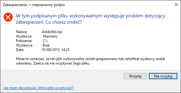

Nie można zweryfikować podpisu cyfrowego z następujących powodów:
Zalecenia: sprawdź źródło pliku oraz to, czy certyfikat cyfrowy użyty do podpisania pliku został zainstalowany.
Rozwiązanie: zainstaluj certyfikat cyfrowy użyty do podpisania pliku w magazynie „Zaufane główne urzędy certyfikacji”. Zobacz temat „Import certyfikatu cyfrowego”, aby uzyskać informacje, w jaki sposób zainstalować certyfikat cyfrowy, jeśli certyfikat został utworzony przez użytkownika lub firmę.
Zalecenia: nie wczytuj pliku.
Rozwiązanie: uzyskaj wersję pliku, który został zweryfikowany oraz podpisany. Zobacz temat „Cyfrowe podpisywanie niestandardowych plików programów”, aby uzyskać więcej informacji dotyczących cyfrowego podpisywania pliku.
